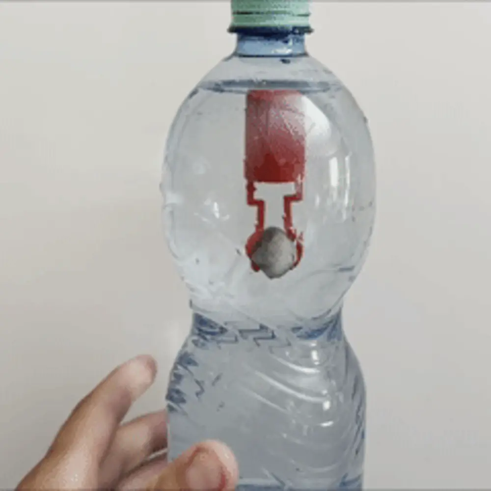

Das ist ein spannendes Experiment für große und kleine Wissenschaftler.
Durch das zusammendrücken der Plastikflasche wird die Luft die sich im Zylinder befindet komprimiert somit verringert sich das Volumen und der Stein beginnt zu sinken
lässt man die Flasche los so steigt der Stein wieder nach oben.
Bitte versiegeln sie den Zylinder mit Lack oder Klebstoff damit dieser Luft undurchlässig ist!
Den verwende ich:
750 ml WILCKENS Boots & Yachtlack, Klarlack, hochglänzend : Amazon.de: Baumarkt
Schritt 1: Stecken Sie die beiden Arme in die Öffnungen unten am Zylinder, das geht ziemlich schwer es ist auch nicht nötig sie ganz hinein zu stecken es reichet so weit wie auf dem Bild.
Schritt 2: Suchen Sie einen passenden Stein und klemmen ihn in die Haltearme, geben das ganze in eine Schüssel mit Wasser der Zylinder soll noch ca.3mm aus dem Wasser heraus schauen.
Schritt 3: Befüllen Sie eine große Plastikflasche mit Wasser und Stecken den Zylinder mit Stein hinein, den Deckel gut verschrauben, fertig!
