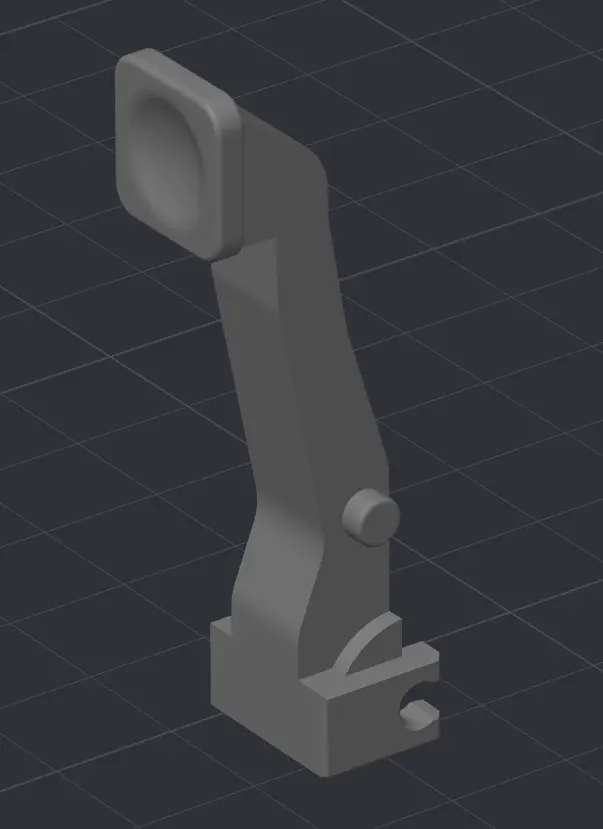

Questa è la leva di sblocco del filamento per l’estrusore della Anycubic Kobra S1 Combo, ricreata perché il pezzo originale si è rotto e non è disponibile come ricambio singolo. L’unica alternativa ufficiale è acquistare l’intero gruppo estrusore, molto costoso e con tempi di consegna lunghi: per questo motivo ho deciso di ridisegnare il componente da zero e stamparlo in 3D.
La leva consente di aprire il gruppo di trascinamento e rilasciare il filamento durante le operazioni di carico, scarico o manutenzione.
Questa versione è stampata in ASA, materiale scelto per la sua resistenza meccanica, stabilità termica e durabilità superiore.
Il modello mantiene tutte le geometrie funzionali, inclusa la sede del perno, il profilo della leva e le superfici di contatto, garantendo piena compatibilità con l’estrusore stock della Kobra S1 Combo.
A causa della forma complessa, il pezzo richiede supporti per essere stampato correttamente, soprattutto nella zona del gancio e del pivot.
È pensato come ricambio rinforzato per chi utilizza la stampante in modo intensivo o desidera una soluzione immediata senza dover sostituire l’intero blocco estrusore.
This is the filament release lever for the Anycubic Kobra S1 Combo extruder, recreated because the original part broke and cannot be purchased as an individual spare. The only official option is to buy the entire extruder assembly, which is expensive and has long delivery times. For this reason, I decided to redesign the part from scratch and 3D‑print it.
The lever allows the user to open the drive gear assembly and release the filament during loading, unloading, or maintenance.
This replacement is 3D‑printed in ASA, chosen for its mechanical strength, thermal stability, and greater durability.
The model preserves all functional geometries, including the pivot seat, lever profile, and contact surfaces, ensuring full compatibility with the original extruder mechanism.
Due to its complex shape, the part requires supports to be printed correctly, especially around the hook and pivot areas.
It serves as a reinforced spare part for users who operate the printer frequently or need a quick, cost‑effective solution without replacing the entire extruder block.
